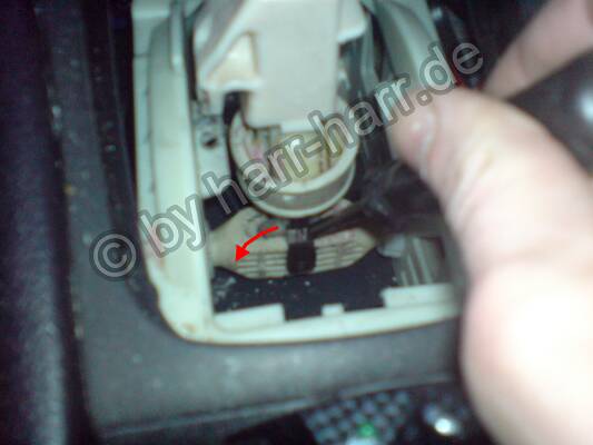

Als erstes müsst ihr den Rahmen der Schaltmanschette entfernen,
damit das Schaltgestänge frei liegt!
Jetzt mit dem Schraubendreher den Clip nach links weg drücken
Danach dann den Bolzen mit dem Schraubendreher rausziehn!

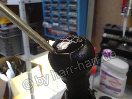

Jetzt mit einem Schraubendreher das Plastikteil mit dem Schaltschema
aus dem Knauf hebeln um das Teil nicht zu beschädigen!

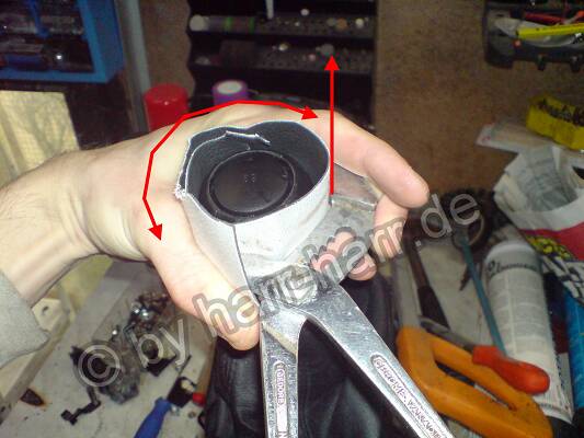

Nun ein Stück Kunstleder um den Knauf gewickelt und die Wasserpumpenzange ansetzten!
Das Stück Leder dient dazu das der Knauf nicht verkratz wenn man mit der Zange abrutscht!
Es geht auch ohne dem Leder, man muß aber dann fest zudrücken damit man vom Knauf nicht abrutscht!
Mit der Zange nach links und rechts bewegen, gleichzeitig nach oben drücken!
Man sollte vorher versuchen ob man den Schaltknauf auch mit blosen Händen ab bekommt!

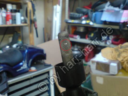

Wer auf Nummer sicher gehen will das er den Knauf nicht irgendwann mal in der Hand
hat wenn er schaltet sollte eine kleine Vertiefung in den Schalthebel bohren!
Normal sieht man einen kleinen Abdruck der Madenschraube wenn man den Schaltknauf
das erste mal montiert und bei diesem Abdruck sollte man eine kleine Vertiefung mit einem 4mm Bohrer bohren,
so kann man die Madenschraube weiter rein drehn!

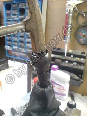

Wer einen Originalen Schaltknauf montieren will muss nur wieder die Plastikkappe raushebeln
und dann den Schaltknauf mit nen Hammer wie auf dem Bild wieder auf den Schalthebel drauf klopfen!
