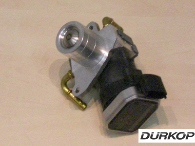

    So habe das nochmal bearbeitet.
    schraxx, da das AGR ja ein Ventil ist, strömen die Abgase ja durch den zylindrischen Teil
    Wenn ich das richtig verstehe, dann strömen die Abgase durch die Tellerförmige öffnung am ende des Zylinders und gehen, dann nach oben in die Drosselklappe.
    Auf dem Bild ist der Teller komplett vorne.
    Ich habe beim Laguna 2.2 DCi und beim Z22SE die Ventil jeweils durch eine Blindplatte ersetzt. Leistung ging dort überhaupt nicht verloren, eher das gegenteil. Der untere Drehzahlbereich war etwas agiler.
    Es ist doch so, dass die AGR Gase gar nicht am LMM vorbei gehen, also doch gar nicht mit berechnet werden

    Nein der LMM misst das natürlich nicht. Wenn das Kennfeld aber sagt das du jetzt 300 mg/Hub Frischluft bekommst und 250 mg/Hub Abgase dann öffnet halt das AGR um diese Luftmenge dem Motor zur Verfügung zu stellen.
    Aber probiere es doch einfach mal. Ich hätte schon keine Lust das AGR auszubauen. Das ist die letzte Arbeit am Y22DTR ...
    Und ob die Luft durch das AGR geht ... hmh ich muss mir mein altes AGR nochmal im Keller in Ruhe anschauen. Normal verschließt der Teller nur die Öffnung und lässt Abgase rein oder nicht.
    Das es was beim Z22SE bringt kann schon sein. Da der Motor aber überhaupt kein LMM hat kann man das nicht wirklich vergleichen. Das Prinzip ist auch völlig verschieden.
