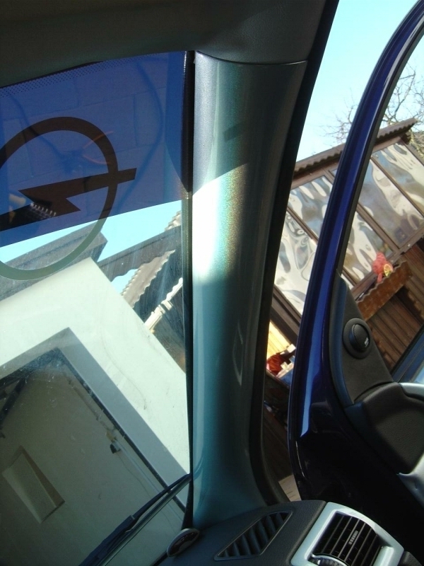

    Hallo Jungs,
    ich habe mal eine Frage.
    Was haltet ihr davon die A Säule in einer glänzenden Farbe zu lackieren?
    Spiegel sich das in irgend einer art in der Windschutzscheibe?
    Wenn nein, welche Farbe währe besser?
    Ausstattung ist Schwarzes Leder, und vorne König K5000 in schwarz mit silbernen backen, sowie eine silberne Mittelkonsole.
    Soll ich die A säule dann auch in silber oder in schwarz machen?

    Wie du deine A-Säulen Verkleidungen lackieren sollst, kann ich dir nicht beantworten, aber spiegeln tun sie in der WSS nicht. Habe sie in schwarz (Z20C) lackiert.

    würde auch schwarz empfehlen schaut einfach edel aus

    Kommt drauf an was Du mit Deinem Himmel vor hast. Wenn Dein Himmel hell bleiben soll, dann die Säulen schwarz. Wenn Dein Himmel schwarz werden soll, dann die Säulen silber.

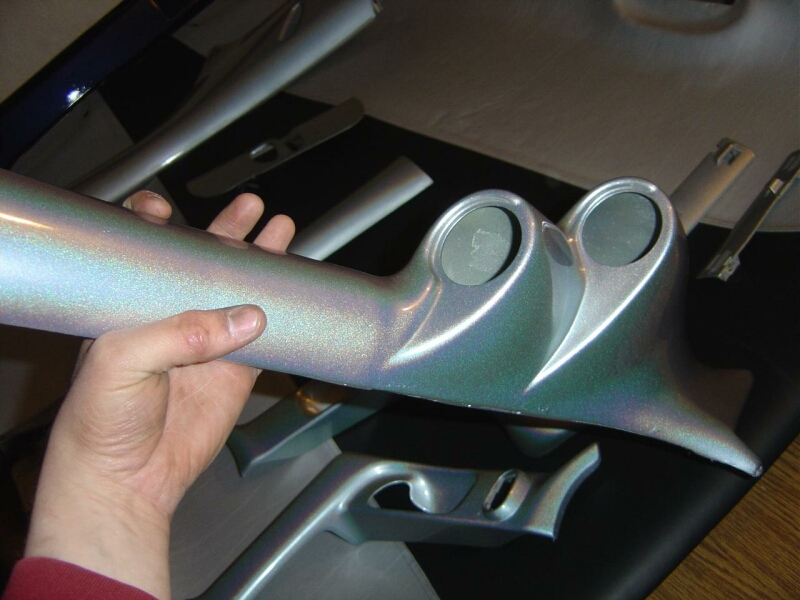

    ich hab ebenfalls mal ne Frage zum lackieren der A und B Säulen. Und zwar muss ich die in irgendeiner Art und Weiße vor dem Lackieren Bearbeiten oder einfach nur den Lack drüber ?

    Ich hab die erst mal angeschliffen dann Kunststoff Primer(Haftgrund) und dann Filler oda Spritzspachtel genommen weil die Teile ja nich glatt sind sondern Poren haben und die kannst so ausgleichen , dann bekommste ne schöne glatte Fläche. Dann eventuell noch mal mit spritzspachtel und dann den gewünschten Farbton und danach Klarlack .

    Ich hatte meine beim G in Liquid Silver lackiert.
    Bearbeitung hab ich auch wie Astra G 1905 beschrieben vorgenommen.

    mit was für einer Schleifpapierstärke habt ihrs denn angeschliffen ?

    Puhh ich glau das war 240er oda 320er
